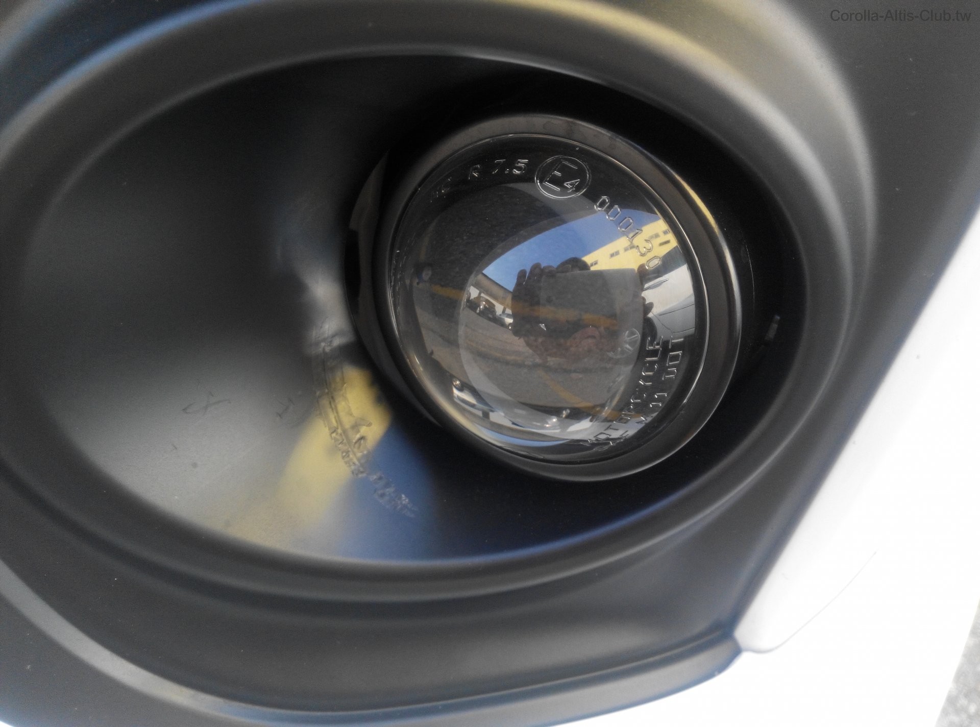

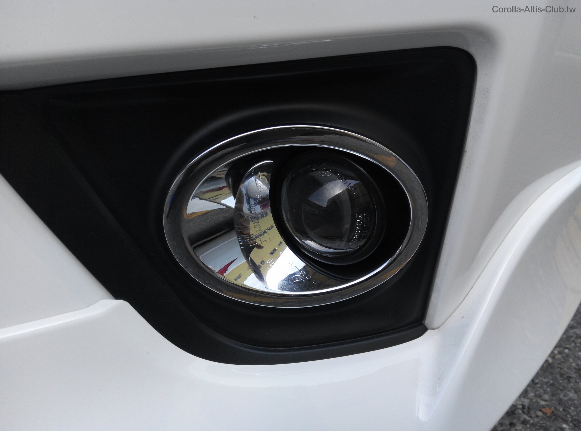

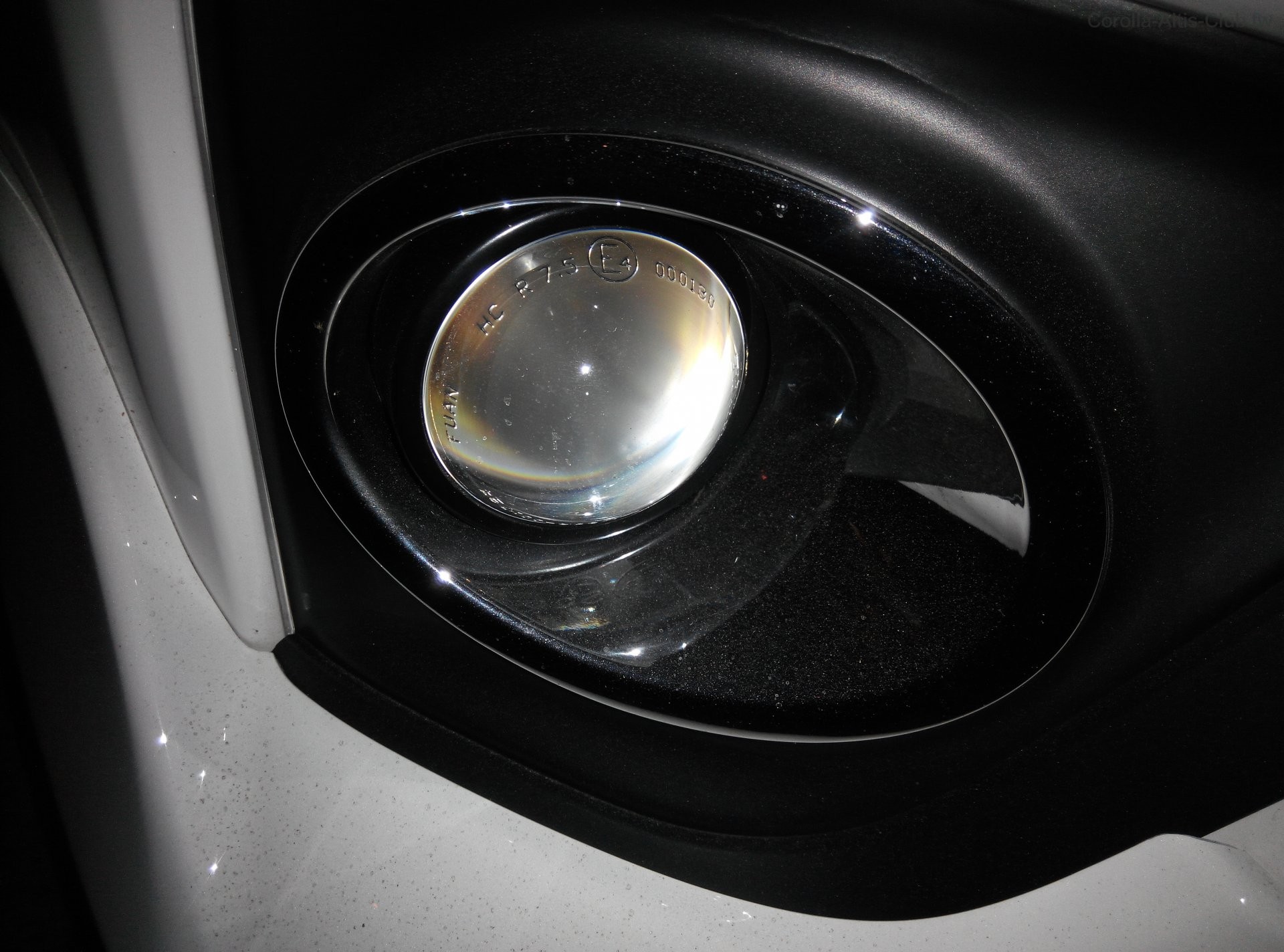

電鍍圓框防止霧燈塑膠融毀
699
3009
3009

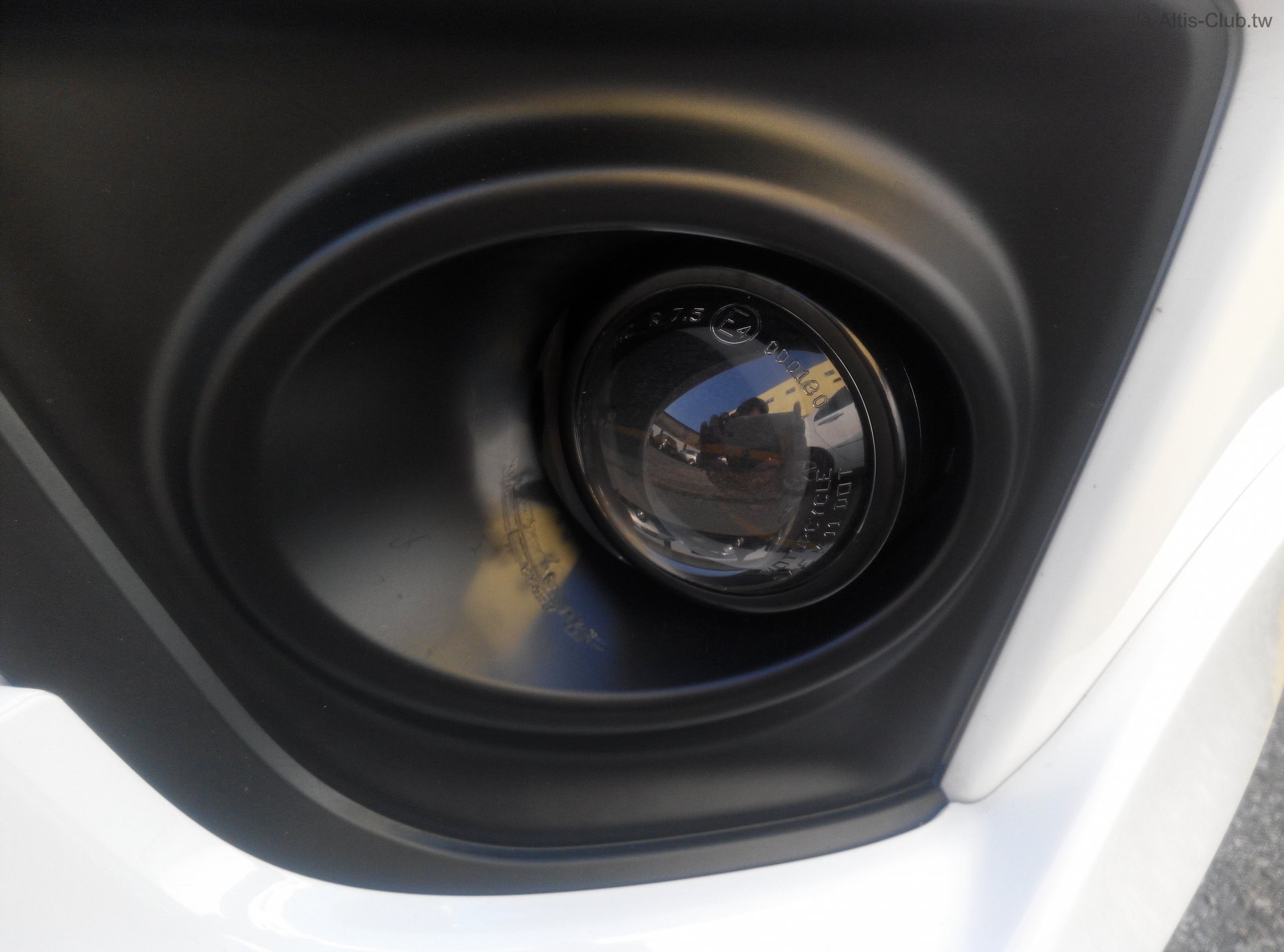

發表於 2014-8-24 22:50 | 顯示全部樓層 |閱讀模式
本帖最後由 回憶的淚痕 於 2014-11-6 19:49 編輯
謝謝各位
圖二
圖二
圖一
圖一
半夜拍的 兩星期之後了
半夜拍的 兩星期之後了

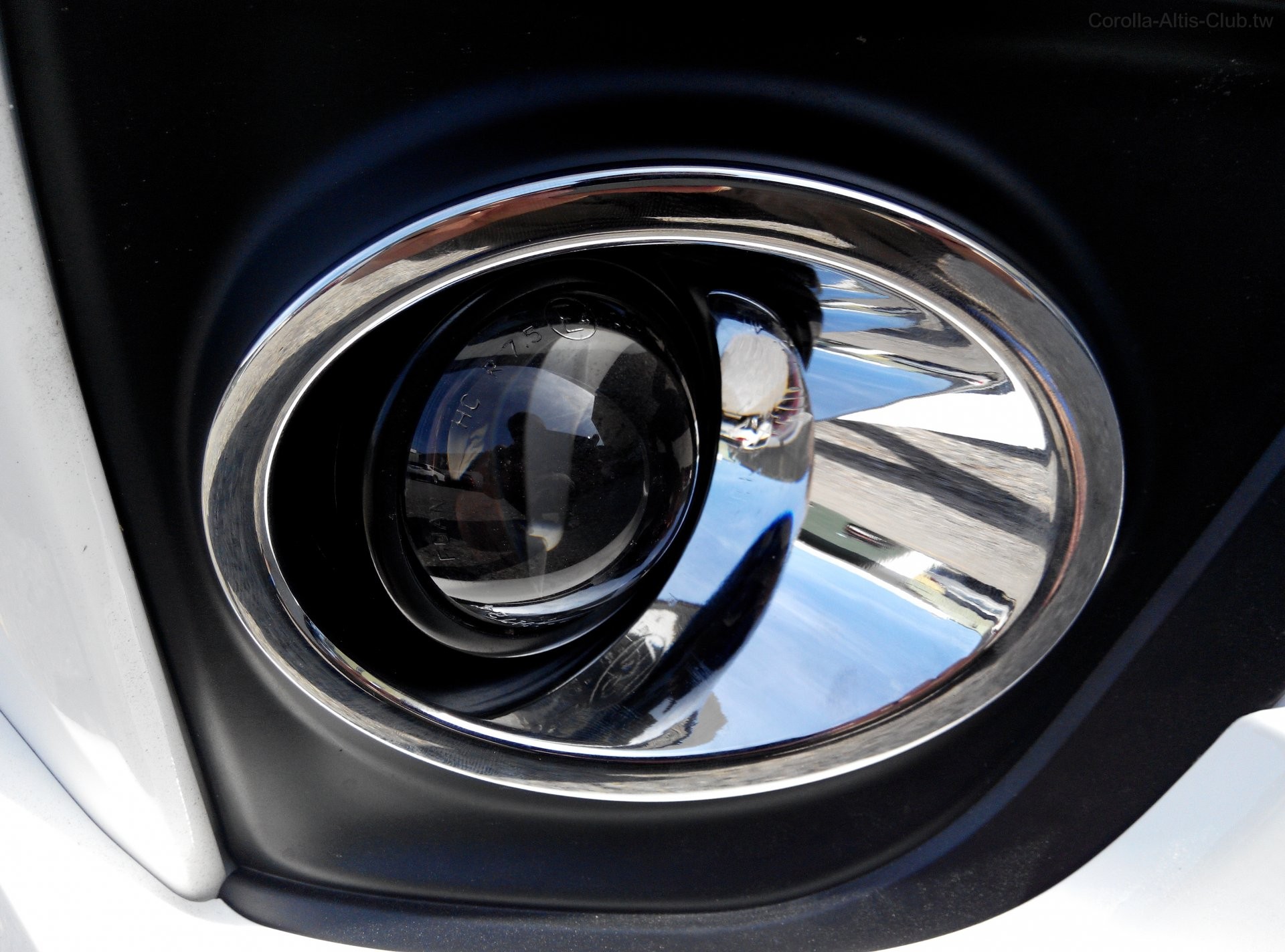

 樓主| 發表於 2014-9-3 11:39 | 顯示全部樓層
singowu 發表於 2014-9-3 11:11
所以用起來是有效的就是了?
不錯喔
目前看起來沒有折射問題,因為我才裝上第二天後續再觀察幾天看看

 樓主| 發表於 2014-8-27 23:15 | 顯示全部樓層
hsinplay 發表於 2014-8-26 06:08
淘寶找到的 這個不知道可不可以!!
謝謝 我已經去淘寶轉運回來  待裝上後再留言試看看

發表於 2014-8-26 06:08 | 顯示全部樓層
淘寶找到的 這個不知道可不可以!!

發表於 2014-8-25 02:19 | 顯示全部樓層
無解
不過色胚工作坊 (中壢新竹台中)有幫人裝上眼皮
減少這個狀況
120
1059
1059
發表於 2014-8-25 02:36 | 顯示全部樓層
應該建議改裝廠把魚眼飾殼做的長一點
一般外面常見的原廠魚眼大燈都有考慮到太陽折射的問題所以會把飾殼遮住大半邊的魚眼
但改裝廠的魚眼卻是把整顆魚眼完全外露 造成太陽折射問題嚴重
若改裝廠的魚眼飾殼能夠遮住大半邊魚眼的話
一定會有更多消費者受惠的
((我的已經改下去了....頭燈底座已無藥可救....

 樓主| 發表於 2014-8-25 03:15 | 顯示全部樓層
本帖最後由 回憶的淚痕 於 2014-8-25 03:17 編輯
承蒙兩位建議在此先謝過!好像就是沒眼皮  唉

發表於 2014-8-25 05:43 | 顯示全部樓層
如果是改可調式(前後上下都可調)霧燈魚眼,解決之道就是把魚眼整顆內縮,但會不好看。

 樓主| 發表於 2014-8-25 09:03 | 顯示全部樓層
各位前輩也是都放著給他熔嗎

發表於 2014-8-25 11:46 | 顯示全部樓層
小弟 魚眼霧燈也裝沒多久 樓上大大們的意思是說會折射到頭燈部分嗎?

發表於 2014-8-25 12:24 | 顯示全部樓層
公司的沙灘車魚眼大燈也有此問題
可以用手電筒照射魚眼,看聚焦的地方.....各角度
拍照片讓我看看嗎?

 樓主| 發表於 2014-8-25 16:15 | 顯示全部樓層
te1119 發表於 2014-8-25 11:46
不是頭燈部分!霧燈魚眼折射太陽光光點聚在黑色塑膠部分高溫就融了
