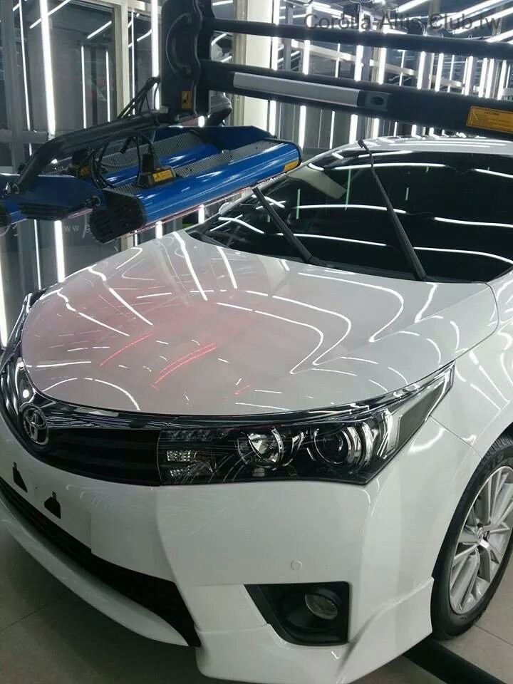

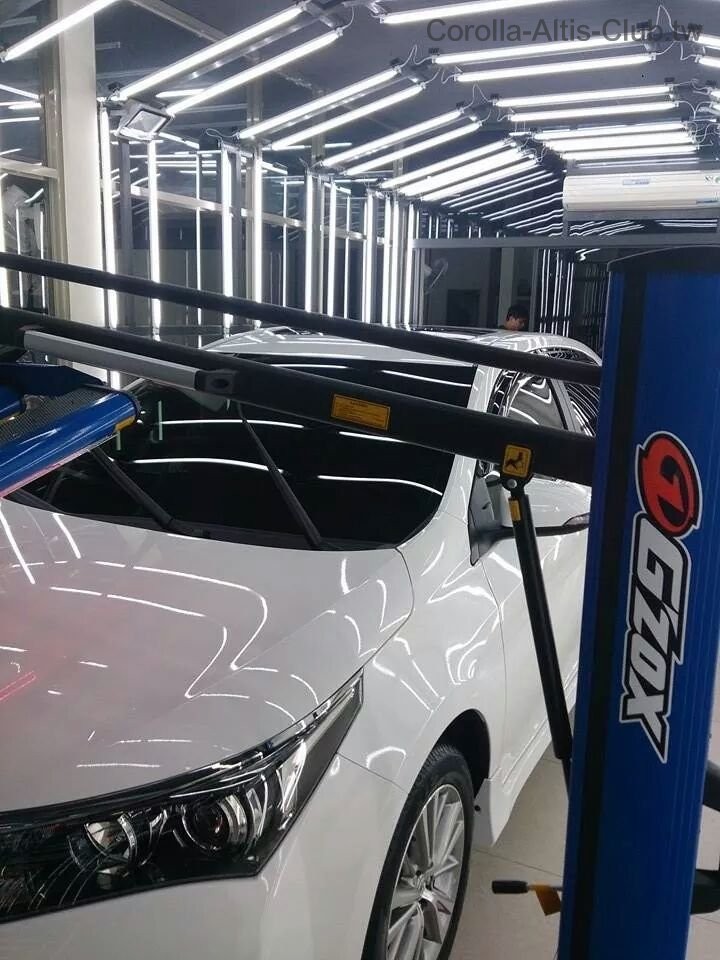

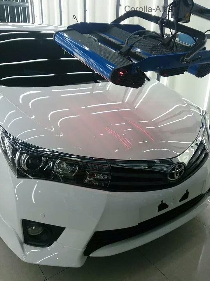

都是橘皮。。

一開始我也對於原漆會是橘皮不可思議,但之後也才發現好像是正常的。

發表於 2014-5-21 22:17 | 顯示全部樓層
橘皮看燈管是否清透清晰
燈管有霧狀顆粒都是橘皮造成
要改散橘皮就要研磨拋光或水沙處理

發表於 2014-5-21 02:49 | 顯示全部樓層
原本車漆就有一點點橘皮的感覺
我另一台日本原裝進口的也是這樣
很正常
據說要這樣才會亮
就光學原理來說
確實也是如此

發表於 2014-5-21 05:15 | 顯示全部樓層
我的車改色出廠時
也有發現這個現象
當場問鈑噴中心的技術長
它帶我去看旁邊原廠車漆(黑)說
都一樣
都會有
這是正常的
不知到是不是在唬弄我

發表於 2014-5-21 07:25 | 顯示全部樓層
本帖最後由 ujm 於 2014-5-21 07:37 編輯
摸起來不是一粒粒的吧...如果是平順的那只能說現在的車漆....|||
AB網以前也有提到這個好像還有一種是漆和金油混合一起噴
Toyota據鄰居說法(toyota烤漆技師)目前漆和金油還是分別噴
