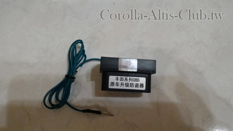

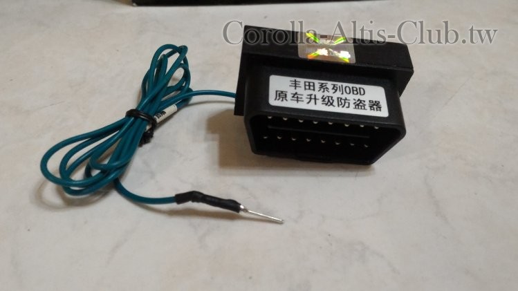

最後找到下面這個OBD升級防盜, 安裝非常簡單: 一個OBD II插頭, 一根喇叭線。
功能很簡單, 就是將Altis 11代從不會叫變成會叫(叭), 但沒有斷電或斷油的功能。

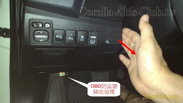

1. 插OBD II 插頭(如下面照片, 在儀錶下飾板的最下面)
2. 插喇叭線(與原車方向盤喇按鈕訊號並聯, 找到線頭, 直接插針插上去)

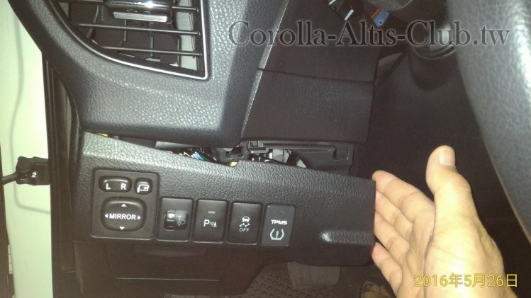

Altis 11代的喇叭線路有兩個地方可以接, 一個在方向盤正下方(要拆方向盤下飾板), 另一個在儀錶下方飾被內(這個比較簡單, 我接這裡)
很容易就可以拉開了, 裡面可以看到原廠為您加裝的一些設備及接線(HUD抬頭顯器、速控上鎖、升級防盜、前後雷達...等的接線)想自己再加裝其他設備者, 可以根據原廠的設備接線, 很容找到(永久正電、ACC正電、車門燈線、中控下鎖上鎖線、速控線、小燈線...)

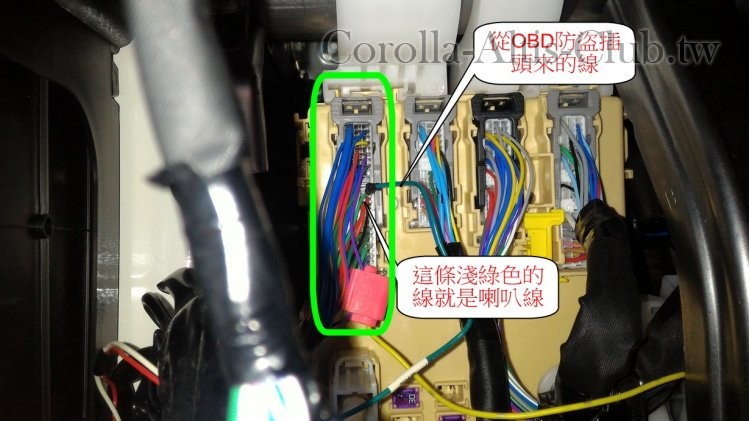

把飾板及它的下面那塊一起拉開, 就會看到如下圖, 有4個直立的插頭線組, 找最左邊最靠車門的那個線組, 縱向有3排針, 喇叭線在最右邊那排針的中間位置, 是淺綠色的(附近也有很多根綠色的線都不是), 直接將所附的插針插入喇叭線的洞中, 就完成了。

請問K大,這條淺綠色的是否為負觸發呢?
負觸發沒錯, 接負電時原車前喇叭會叫。

有小小的震動感應器裝在obd防盜主機裡面(不是拉出來貼在車身 ...
請問K大,這條淺綠色的是否為負觸發呢?
