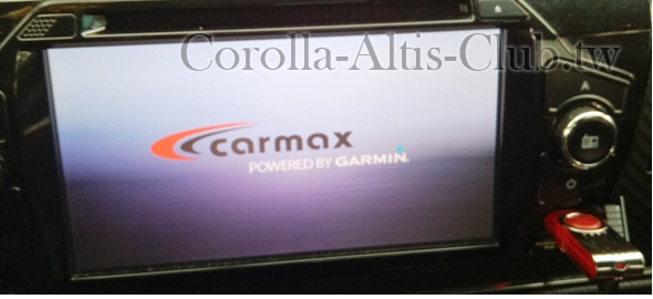

1.先找一隻USB插在車機上
2.按設定>系統>關於>更新(有連接到USB的話會顯示成功建立GARMIN更新USB隨身碟)

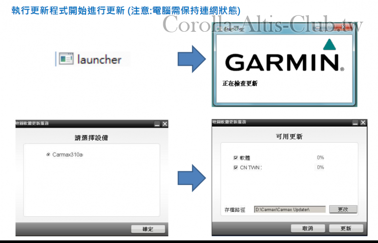

3.隨身碟拔掉>插電腦(打開USB裡面出現一個GAMIN資料夾代表成功)>打開此網站http://tw.carmax.garmin.com下載雙旋鈕主機更新檔
4.更新檔下載後依照下列片運行
C:\Users\Administrator\Desktop Screenshot-2017-10-15 投影片 1 - Altis_Corolla X_Update_2017 10_QSM pdf.png

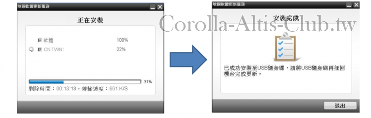

5.下載完後成事會自己幫你灌進去USB裡 如下圖
C:\Users\Administrator\Desktop Screenshot-2017-10-15 投影片 1 - Altis_Corolla X_Update_2017 10_QSM pdf(1).png

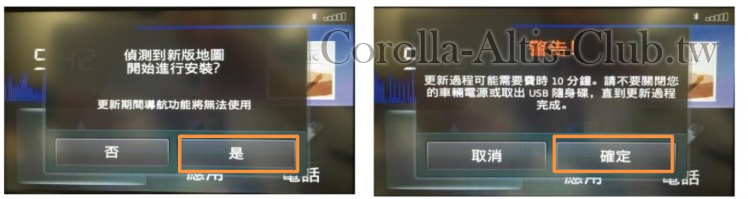

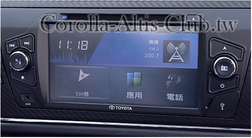

6.再拿回去車上插著(基本上插著就會自己跳視窗更新地圖)

請問d大,我按照你教的方法前面都正常,但是插到主機裡也有顯示警告10分鐘不能熄火我按確定更新,但是這畫面等了一個多小時部會動,地圖也還是2015是哪個步驟有問題嗎 ?還是我的機子有問題嗎 ?
