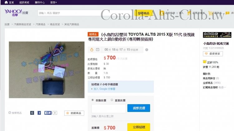

發表於 2015-7-30 22:00 | 顯示全部樓層
論壇內廠商有,我在ㄚ拍有看過
小鳥ㄉ店 (新莊)

發表於 2015-7-31 03:01 | 顯示全部樓層
插一個裝置在OBD上面即可
非常簡單
論壇駐點廠商有在販售~

發表於 2015-9-7 19:25 | 顯示全部樓層
apple 發表於 2015-7-31 03:01
插一個裝置在OBD上面即可
非常簡單
論壇駐點廠商有在販售~
插一個obd 的自動收折裝置, 只適用特定車種, 好像不適合altis 11代車型, 待確認?
59016
發表於 2015-9-7 21:19 | 顯示全部樓層
kenisu 發表於 2015-9-7 11:25
插一個obd 的自動收折裝置, 只適用特定車種, 好像不適合altis 11代車型, 待確認? ...
論壇駐點廠商就有賣11代Altis專用的了啊

發表於 2015-9-10 15:06 | 顯示全部樓層
apple 發表於 2015-9-7 21:19
謝謝回答, 因為我當初要裝時, 那時還沒專用的出來, 也沒有obd   的, 只能從電動後視鏡控制按鈕內部插頭對接, 而且還要跨接中控下鎖觸發訊號。
現在有obd  專用的, 真是太好了。
