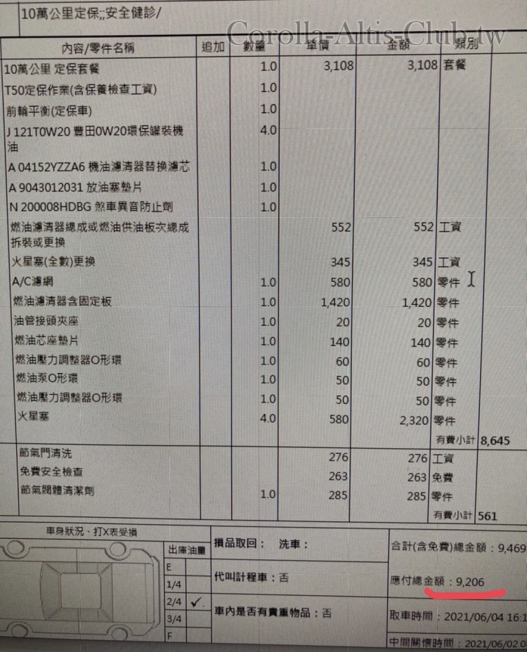

請問各位大大:
我的車子邁向10萬公里,在八萬有更換變速箱油,想請問十萬公里保養的項目
保養項目有什麼不需要的嗎?
十萬公理
十萬公理

發表於 2021-6-1 10:44 | 顯示全部樓層
基本保養項目在車主手冊上寫得很清楚
其他的就壞什麼換什麼
不用想著提前更換會對車子比較好
很多例子證明不一定會比較好

發表於 2021-6-2 03:22 | 顯示全部樓層
比較特殊的項目==>白金火星塞

發表於 2021-6-2 20:37 | 顯示全部樓層
依手冊規範10公里要換火星塞沒錯
不過我家另一台車快20萬才換
我覺得換完蠻無感的
再給我一次機會的話
我會30萬再換XD

發表於 2021-6-2 20:45 | 顯示全部樓層
若是我的話會將A/C濾網跟火星塞自己上網買來自己更換.........
濾網大約100多元,火星塞1顆約200多元
光這兩種自己換你就省下不少了.........

發表於 2021-6-2 23:39 | 顯示全部樓層
單價552那一行以下的全刪
