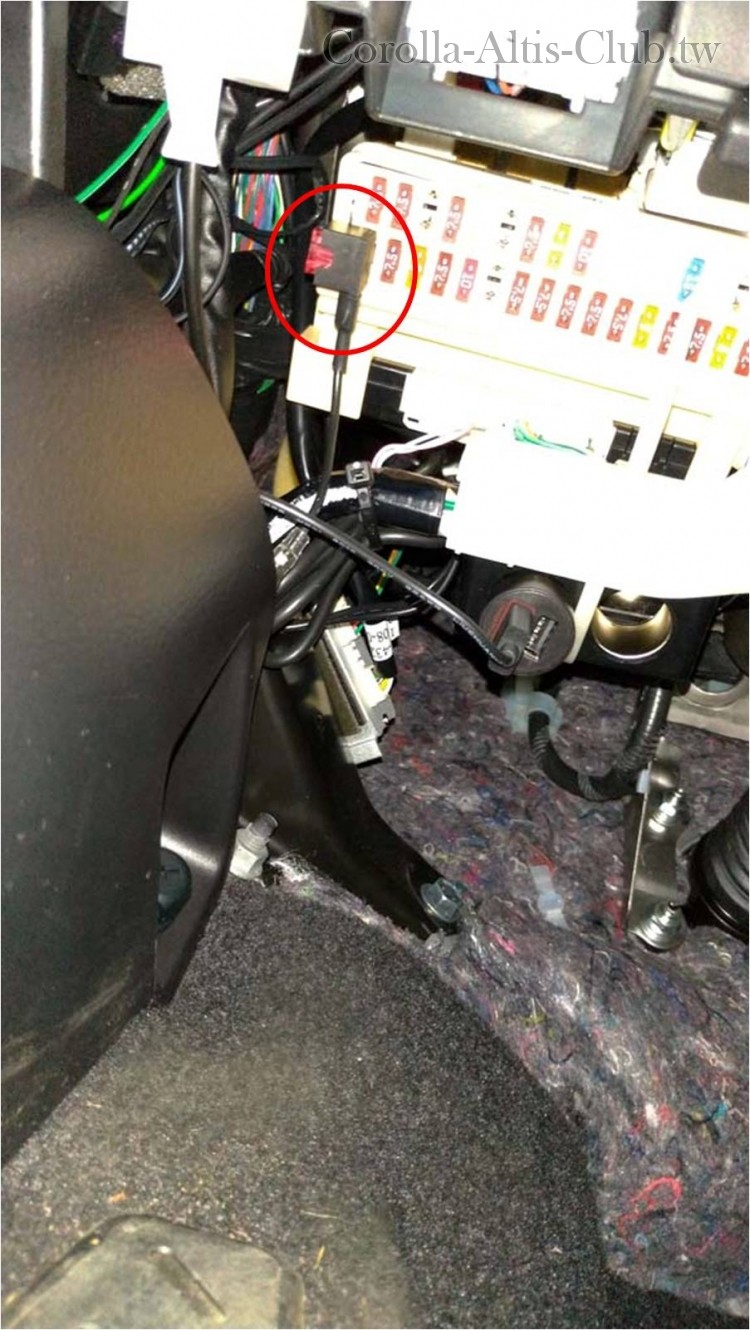

本來是想把擴充的點煙器放在手套箱,結果發現點煙器的線太短,只好固定在保險絲盒的旁邊

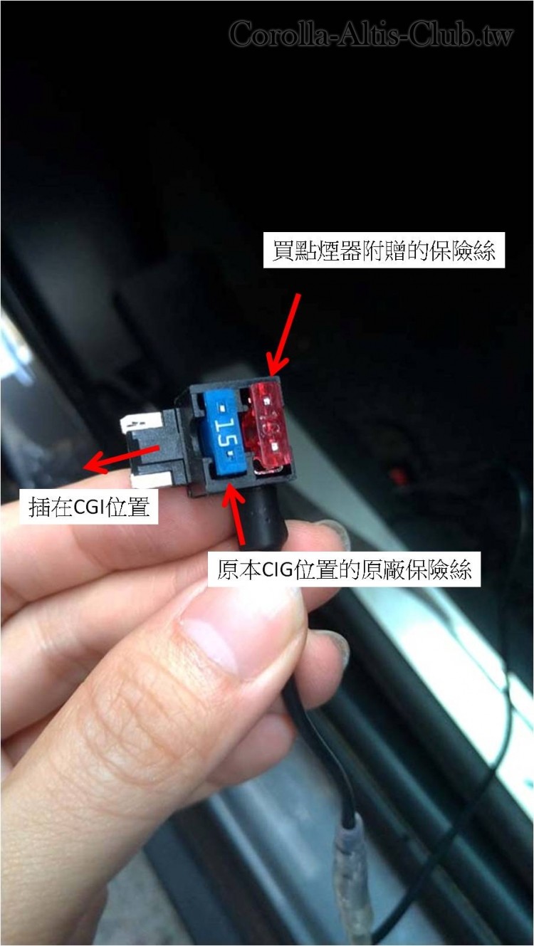

1. 買來的保險絲型點煙器,原本有附一片保險絲,再把車上原廠的把起來插在旁邊
2.把插頭插在原本CGI的位置,點煙器就固定在旁邊

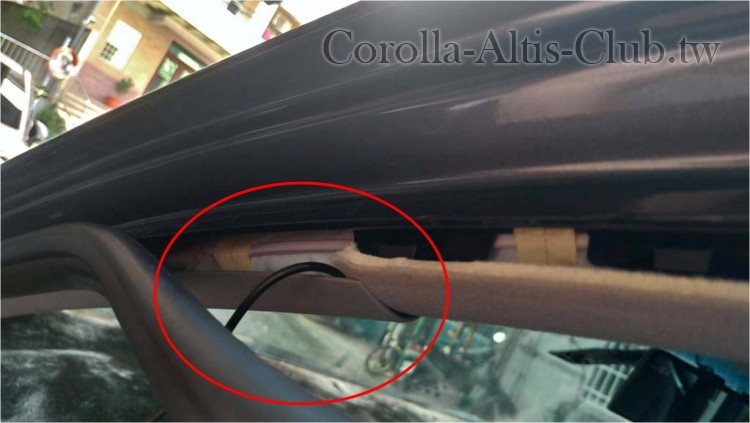

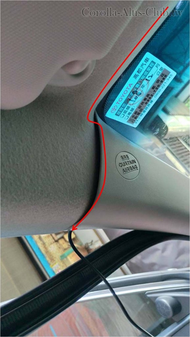

3.再來開始拉行車紀錄器的線,線就藏在擋風玻璃上的飾板內,用手稍微扳開就有縫隙可以塞進去

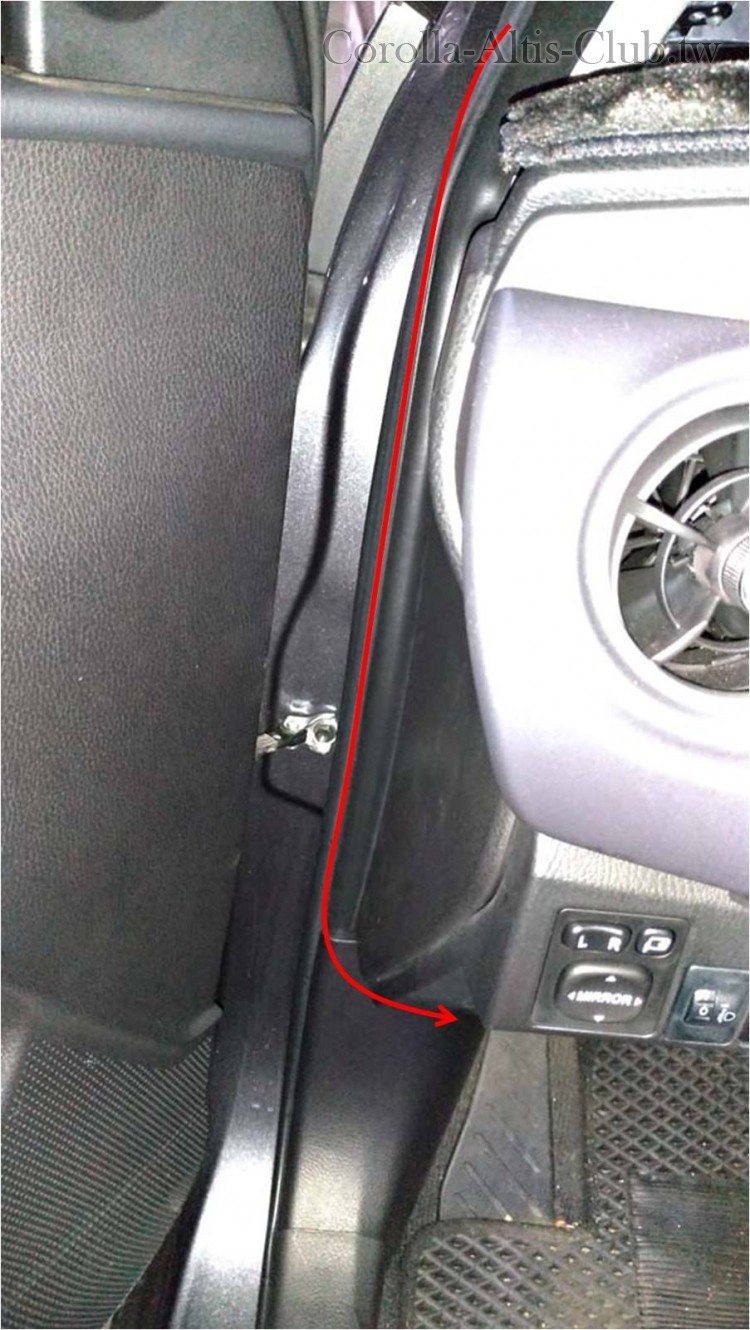

4.這邊我是不想拆A柱的飾板,所以把門上的膠條拉開,線藏在膠條內就好了

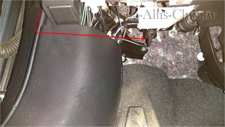

5.膠條放心的把他拉開,線就塞在膠條內一路往下,到下飾板就可以往內走
6.多餘的線可以綁好塞在飾板內,這樣就大功告成了

線經過氣簾那邊的時候記得要走在上面,才不會影響到氣簾展開。

記得注意這種保險絲接電方向  不要變成沒有保護效果喔
