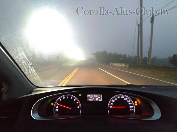

今天的霧真的有夠濃的
平常記得不要亂開霧燈
肉眼看起來比拍起來濃

 樓主| 發表於 2019-1-21 00:16 | 顯示全部樓層
Magic03060409 發表於 2019-1-20 16:15
其實效果最好就是一般4300k色溫(鹵素燈缺點就不夠亮),黃光 大霧(全霧)時,眼前一片黃真的看不到。我實際 ...
理論上色溫越低穿透力越好
所以紅燈、尾燈、剎車燈、後霧燈才會是色溫最低的紅色
但是色溫越低辨識力也會越差
也就是你會很難看清楚東西
所以頭燈不會用紅色或是黃色
因此不是越高越好也不是越低越好
而是要取得一個平衡
而最便宜的一般鹵素燈泡色溫剛好就是一個不錯的平衡
另外霧燈的功能不是讓你當大燈用的
只是要讓你看到路面邊緣、標線跟貓眼石的反光的
