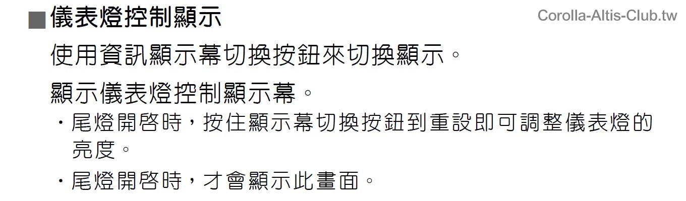

儀表燈控制顯示(使用手冊p64)
使用資訊顯示幕切換按鈕來切換顯示。
顯示儀表燈控制顯示幕。
‧尾燈開啟時,按住顯示幕切換按鈕到重設即可調整儀表燈的
亮度。
‧尾燈開啟時,才會顯示此畫面。

車主使用手冊都有喔

已經調好了 謝謝你

我也是搞不懂!總是試不成功!
尾燈開啟時,是要按哪個來調整呢?儀表板左右那兩支AB切換鈕嗎?

開小燈或大燈都可以調整,持續按住儀表板右邊按鈕,直到重設即可調整。

應該是說開小燈或大燈後,按右邊的里程切換鍵,除了總里程、A及B外,還會多了儀錶亮度的頁面,然後就按住該鈕,等它會一直跳,直到您覺得亮度適當時再放開按鈕即可。
