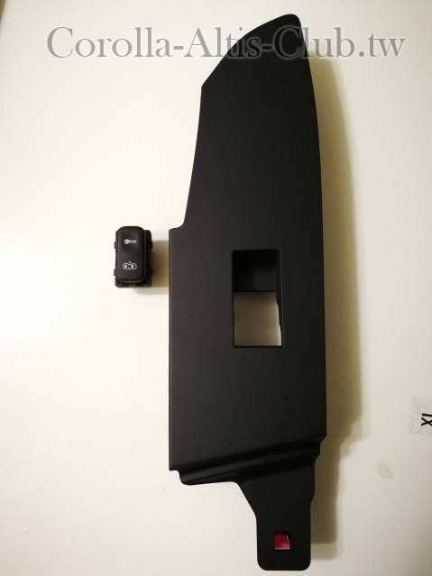

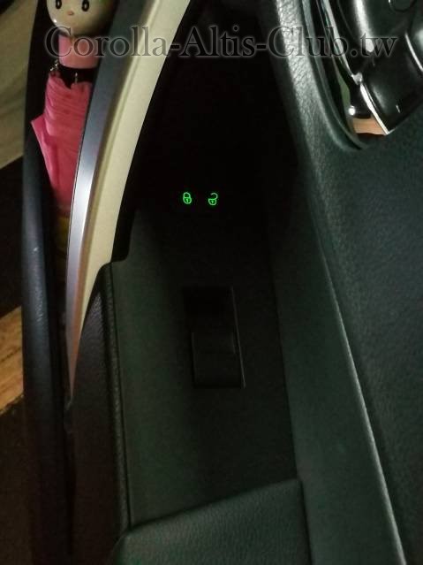

為了副駕(太座)門板這兩個小小的燈.....只能說事情沒憨人想的這麼簡單~~
奉勸大家、各位車友,沒是真的不要DIY,又累又餓的~搞了小弟我前前後後8~9個小時

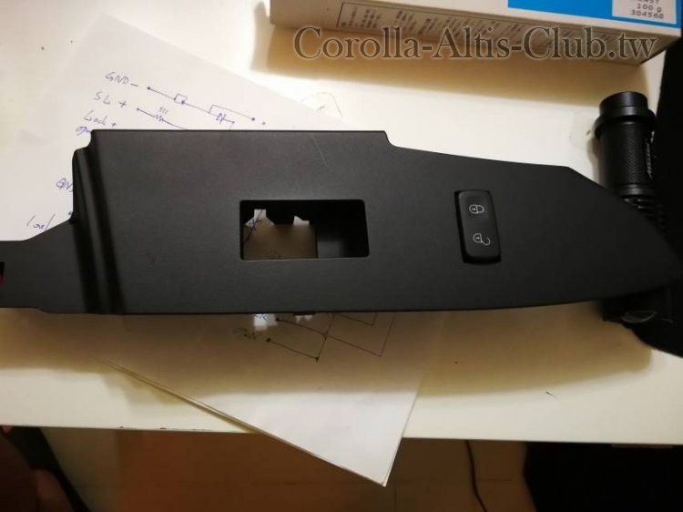

一開始以為只是簡簡單單的合上去就好,誰知道SKODA的中控鎖開關沒那麼簡單,試了又試~試了又試~
還當懊客的跟對岸老闆灰說他寄來的開關有問題,壞了!!又再次找別家買了一顆才發現,是我不懂!!!
原來歐洲車試用開關本身的阻抗大小來判斷開/關(開關同條訊號線),不像日本車,開/關分開不同線,
所以......只好拆開解焊,畫電路,改電路~~ 站上相同的DIY帖也是些有不能說的秘
不是簡單的藍線上鎖,黃線解鎖~~
發這帖只是為了純粹抒發一下
所以這邊的感想:事情沒憨人想的這麼簡單......指的就是小弟我
抱歉...圖不多,中間過程腦力爆炸,又餓又累~對於一個胖子來說,8~9小時太操了
花了這麼久的時間就為了讓副駕(太座)方便
最後還多買了一組飾板及開關@@a"

大大算是疼老婆型  而且開關做在扶手處  感覺很優
