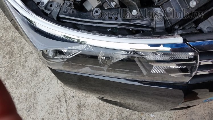

工具:鉗子、剪刀
材料:雙面膠、烏龜夾、束線帶
物品:導光條

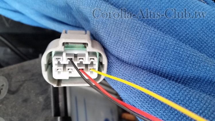

接線說明:紅線-小燈 黃線-方向燈 黑線-負電
接完後打開小燈為白光恆亮,打方向燈菊光亮
黏貼導光條及整線
黏貼導光條及整線

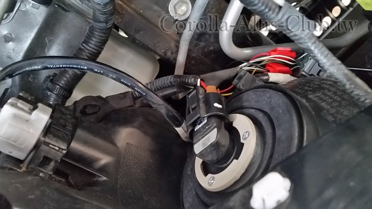

接線示意圖(自行比照後方要接哪條,有些年份顏色不太一樣,需記位置)

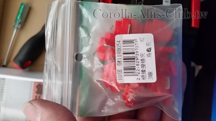

烏龜夾
烏龜夾
使用烏龜夾接線於對應線路
使用烏龜夾接線於對應線路
