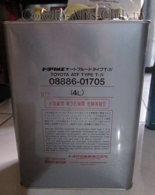

我上網查了很多都說9代altis 變速箱油最好是TOYOTA 原廠的
我也有上網查
有人賣塑膠瓶也有人賣4公升裝鐵罐
請問那些油品都可以買回來使用嗎??
還是一定要回公司換呢??
那公司自排油可以零售的嗎??
感覺對公司保養場的人員沒啥有信心的說~~

 樓主| 發表於 2015-8-23 10:03 | 顯示全部樓層
科學麵 發表於 2015-8-22 23:52
塑膠瓶也是和泰的   鐵罐裝也是TOYOTA 的
基本上這兩瓶都可算原廠油  大膽用吧
過保的話找民間廠換即可
謝謝您~~
上面那瓶塑膠瓶我也有看到
只是看起來很怪
所以想買下面那種4公升鐵瓶裝
可是altis 每次換油只有3公升
多出一公升又是鐵罐的
在保存上應該是很不容易吧~~

9代請用四號變速箱油,不然變速箱會搞壞的
219
2286
2286
 樓主| 發表於 2015-8-23 13:39 | 顯示全部樓層
嗯嗯~~我想科學麵大哥只是想讓我看外包裝吧
剛剛找了一下發現合泰沒有生產4號變速箱油
只有3號耶~~
那還適用嗎??
443
443
發表於 2015-8-23 17:07 | 顯示全部樓層
9代  ATF 使用4號 .....
選擇 日本 鐵罐 4ml....
換完 約多1ml  可用空罐分裝 ....
可補加在 方向油 內喔~~
